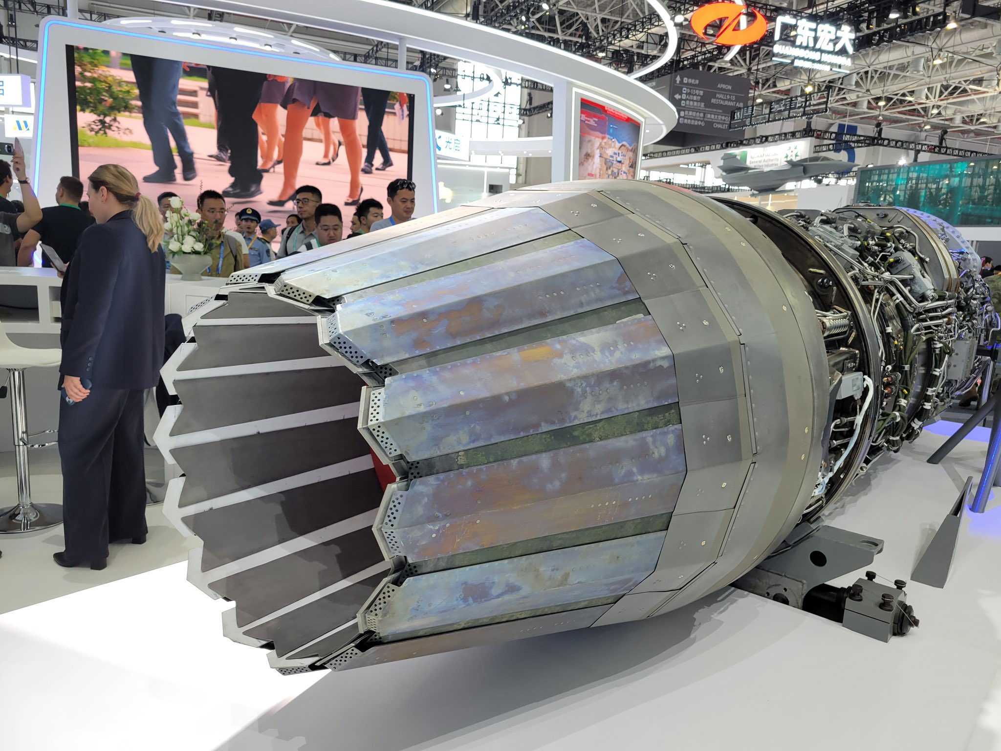

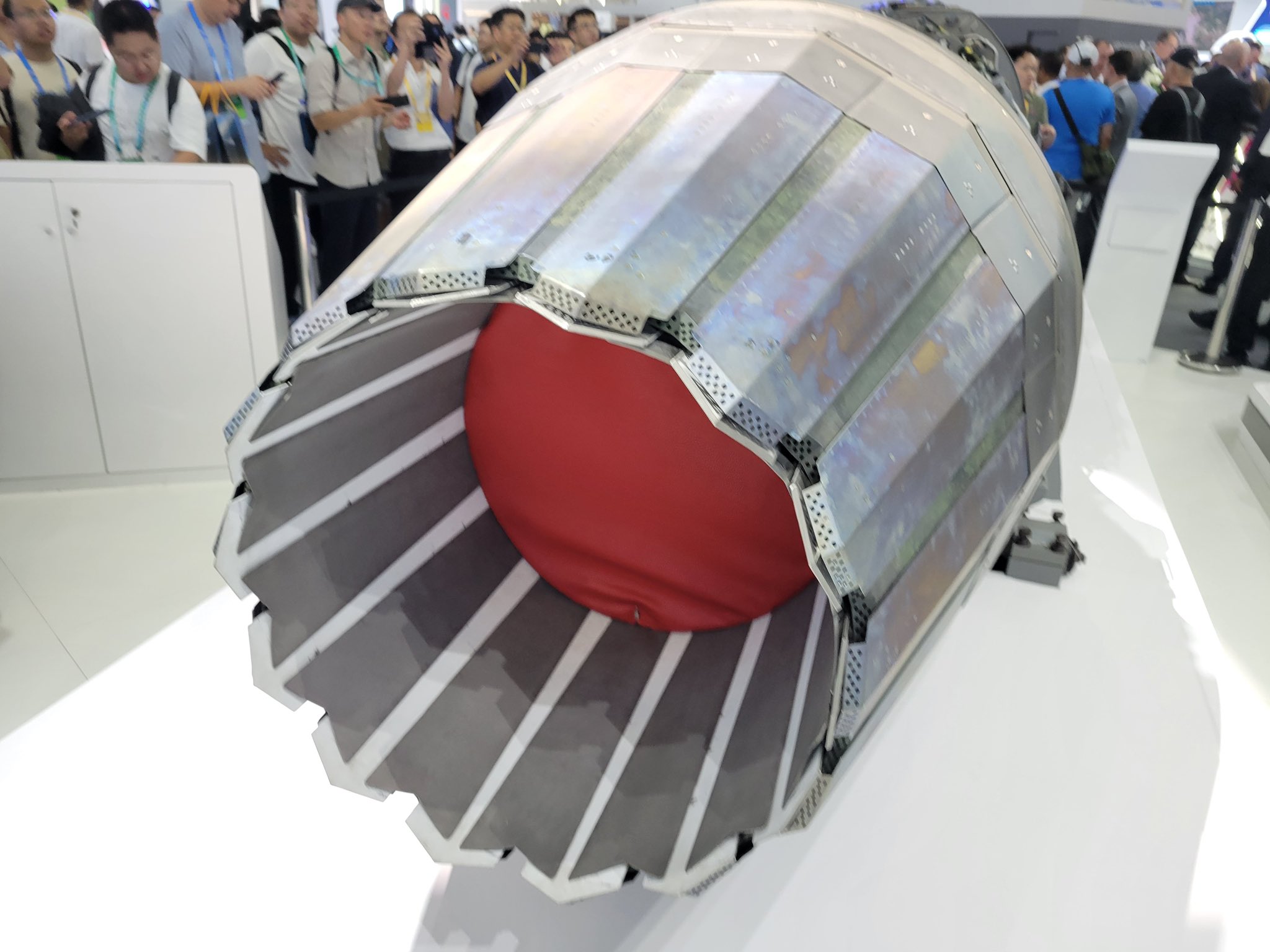

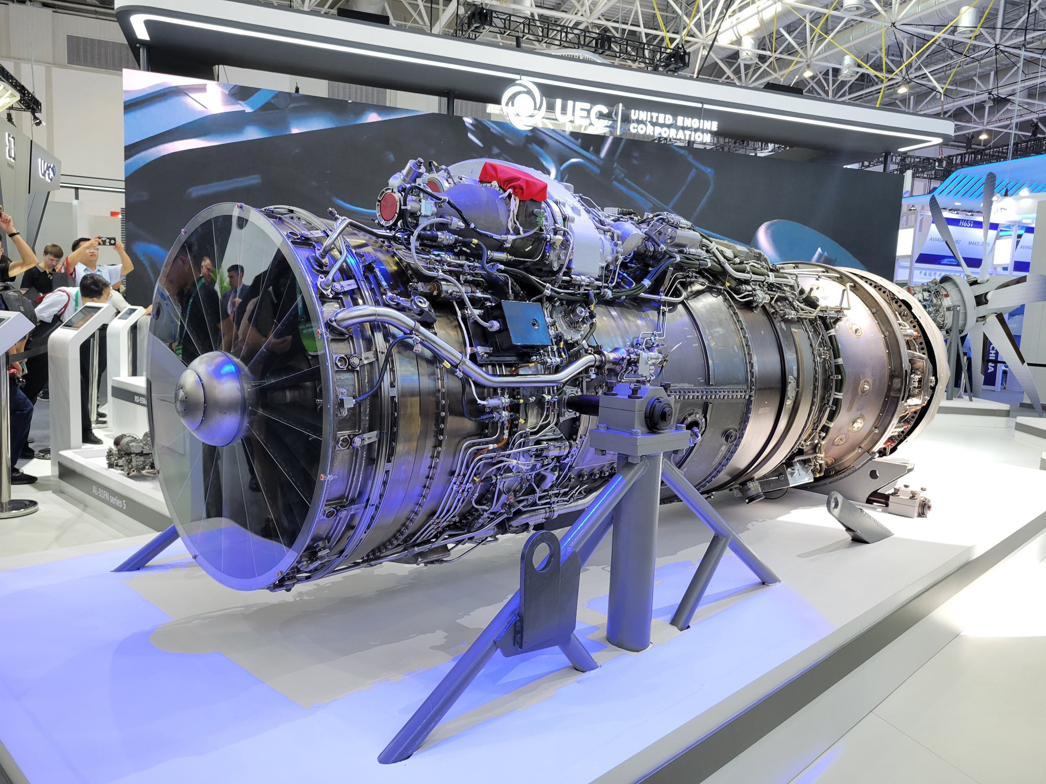

Çin fuarında sergilenen AL-51F1 motoru.
Kuru ağırlığı 1400kg, kuru itki 107.9=24250lb, art yakıcı itki 166.8kn=37500lb güç üretiyor. Su-57 süper seyir hızı 1.6 mach. Yakıt tüketimi AL-41F göre 9% daha az, uçağın menzili artar. 360 derecelik döner nozzle thrust vector sağlar. Ömrü 5000 saat, F-35 motorun ömrü 4000 saat.
Bunlar iddia değil, 17 sene çalışılmış motorun verileri! 360 derece döner nozzle çıkısındaki küçük deliklere dikkat, içinde kaplamayla birlikte çıkan gazı soğutarak radar izni azaltıyor.
Bilmeyenler için yazıyorum, motorun yakıt tasarrufu da önemli. SFC(specific fuel consumption), motorun 1 saatte üretilen lb(pound) güç bazında harcanan yakıt ile ölçülür. Sağda solda Rus-ABD motorlarını kıyaslarken kafadan sallayanlar var, sadece motorun ömrü ile kıyaslanmıyor. Bunu bilmek için Su serisi uçakları gövde içinde fazla yakıt değil, ABD motorlarıyla kıyasla eşit veya daha yakıt az harcayan motorlara sahip olduğu için menzilleri uzundur.
Mesela F-15/16 kullanılan 1737kg'lık F100-PW-229 motorun yakıt harcaması. Seyir hızında SFC lb/h 0.76 iken art yakıcı ile 1.94.
1604kg'lık AL-41F1S motoru daha güçlü ve SFC lb/h 0.77 iken art yakıcı ile 1.78.
Kısacası Rus motoru daha hafif, daha güçlü, seyir hızında yakıt harcaması ABD motoru ile aynı ama art yakıcı ile daha tasarruflu motor ama ömrü 4000 saat iken diğerin ise 8000 saat. KAAN'da kullanılan GE110 motoru yaklaşık 1800kg ve PW F100 motoru ile aynı özelliklere sahip. Eski, ağır, yakıt harcaması fazla ve güçsüz motor.  4.nesil uçaklar için ideal olabilir ama 5. nesil için değil, hatta AL-41F kıyasla bile eskidir.
AL-51F 1400kg, F-22 F119-PW-100 motorundan daha güçlü ve 900kg daha hafiftir., motor ömürleri de yaklaşık aynıdır.

Alıntı yapılan: marmara - 12 Kasım 2024, 13:32:37360 derece döner nozzle çıkısındaki küçük deliklere dikkat, içinde kaplamayla birlikte çıkan gazı soğutarak radar izni azaltıyor.
Ufak bir düzeltme yapayım. Ekzoz gazını soğutmak radar izini azaltmaz. Isıl (termal) izi azaltır. Yani, kızıl ötesi dedektörlere yakalanmadan, hedef bölgeye 5-10 km daha fazla yaklaşabilirsiniz. Fazla bir avantaj sunmaz, ama elbette hiç olmamasından iyidir. Mesajı Paylaş
#517
Alıntı yapılan: Merzifonlu - 12 Kasım 2024, 14:23:57
Ufak bir düzeltme yapayım. Ekzoz gazını soğutmak radar izini azaltmaz. Isıl (termal) izi azaltır. Yani, kızıl ötesi dedektörlere yaklaşmadan, hedef bölgeye 5-10 km daha fazla yaklaşabilirsiniz.
+1
Doğru dediniz.
Yine fotoğrafları, seri üretilen motor sergileniyor.

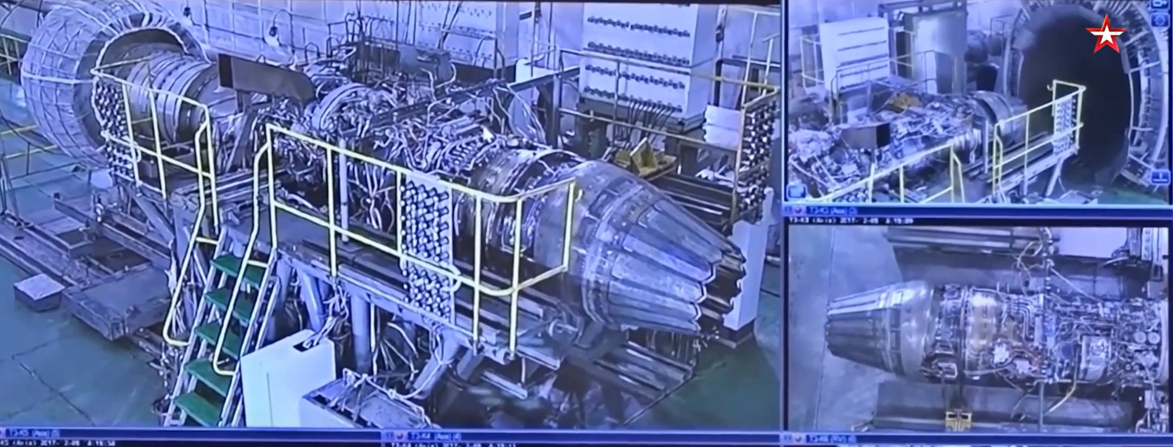

Rus hava kuvvetlerinin talepleri çok yüksek olduğu için AL-51 projesi yaklaşık 15-17 sene sürdü. Binlerce saat yaklaşık 10 sene labaratuvarda motor çalıştı, prototip Su-57 takılarak 7 sene uçtu. Sonuç daha az yakıt harcaması, daha güçlü, daha hafif ve daha fazla enerji üretebilen en güçlü AESA radarını besleyebilen motor ortaya çıktı.
