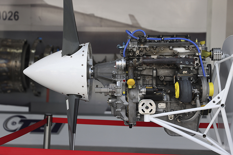

Alıntı YapTürkiye'nin yeni İHA motoru ilk kez TEKNOFEST'te:
• PD222ST, PD170'ten 5 kg daha hafif ve 55 beygir daha güçlü
• 1 yıl içinde seri imalata hazır olacak
• Güçlü kalkışla Bayraktar TB3'ün gemiden havalanmasına da katkı sağlayacak@TEI_TUSAS#TEKNOFEST
https://aa.com.tr/tr/teknofest/turkiyenin-yeni-iha-motoru-ilk-kez-teknofestte/2370446
Yüksek irtifa için yapılmamış yani deniz şartlarında daha fazla güç veriyor PD170'e göre Mesajı Paylaş
En son röportajda Mahmut Akşit, PD222 nin fabrikada testte, 240 beygir güce ulaştığını ve motorun kısa pistten TB3'ün kaldırabilecek gücü vermesi için tasarlandığını söyledi. Mesajı Paylaş
