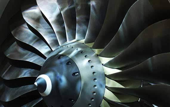

Alıntı YapMotorlardaki türbin parçalarını oluşturan

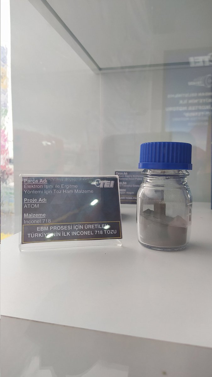

En kritik ürünlerden olan süper alaşım  İNCONEL TOZ   üretildi
ATOM PROJESİ:
TEİ, Elektron ışını ile ergitilmiş ve lazer ışını ile ergitilmiş toz hammadde
EBM Prosesi için üretilen Türkiye'nin ilk INCONEL 718 tozu.
@TEI_TUSAS

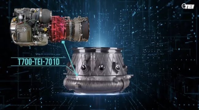

TEI motor yapımında katmanlı imalatı kullanan dünyada sayılı firmalar arasında
T700-TEI-701D midframe Türkiye'de katmanlı imalat ile üretilmiş en karmaşık havacılık motor parçası
330 parçadan oluşan bu modül, katmanlı imalat ile tek parça olarak üretildi.
