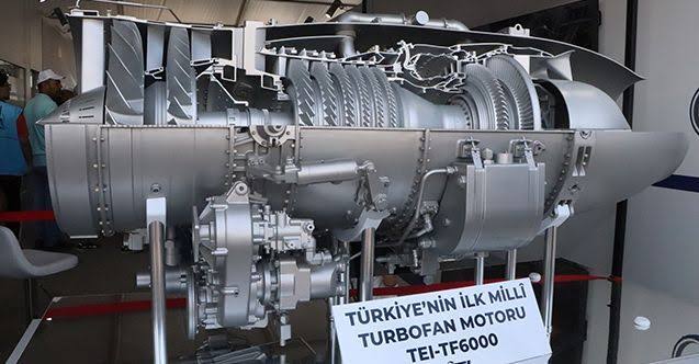

TEİ Genel Müdürü Prof. Dr. Mahmut Faruk Akşit
TF10000
🔷Tasarımı ciddi bir noktaya geldi.
🔷İleride Tisu'ya güç verecek
🔷Bazı modifikasyonkarla TF10000 çekirdeğinden Atak 2 helikopterine 3000 3500 beygir sınıfında güç verecek helikopter motoru türetme hedefimiz var.
TF6000
🔷Motorun ciddi bir kısmını üretmiş bulunmaktayız.
Nasip olursa Nisan ayı gibi bütün parçalarının üretimini tamamlayıp montajına başlamayı hedefliyoruz.
🔷2023 yılı içinde ilk çalıştırmayı ve sizlere duyurmayı planlıyoruz
TS1400 için ilk çalıştırma videosu 4 sene önce iken teslimatı daha yeni oldu. Kabaca TF6000 için 3 senelik daha yol var dersek hatalı olmaz herhalde. Mesajı Paylaş
