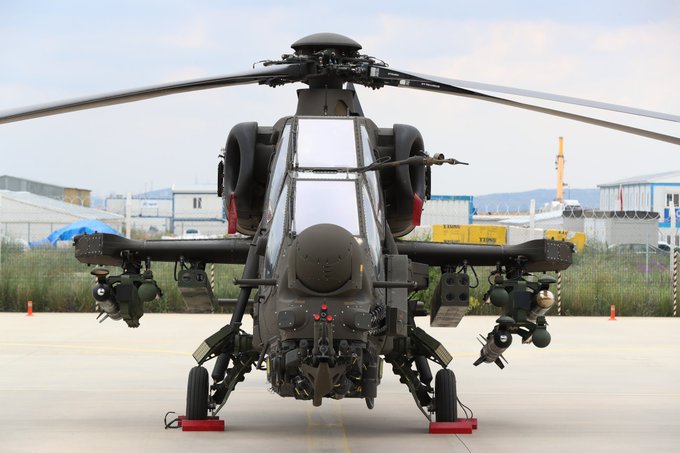

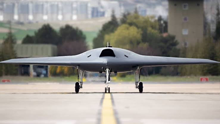

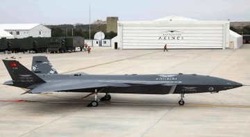

Alıntı YapTEI Genel Müdürü Prof.Dr.Mahmut Faruk AKÞİT:
ANKA-3 ve KIZILELMA için tasarladığımız TF-6000(art yakıcılı TF10000) motorumuz imalat aşamasında, bu yıl bitmeden çalıştırıyoruz.
TS1400 motorumuz ATAK için kullanılabilecek güçte. Zaten üzerindeki motor çıkarılıp
TS1400 takılabilecek şekilde tasarladık.
PD-170 motorumuz AKSUNGUR için  seri imalatta
TB3 artık PD-170 motorumuzla uçacak
KAAN motorunda 300 kişilik ekip çalışıyor, epeyce yol aldık. Parça tasarımına geçildi.
