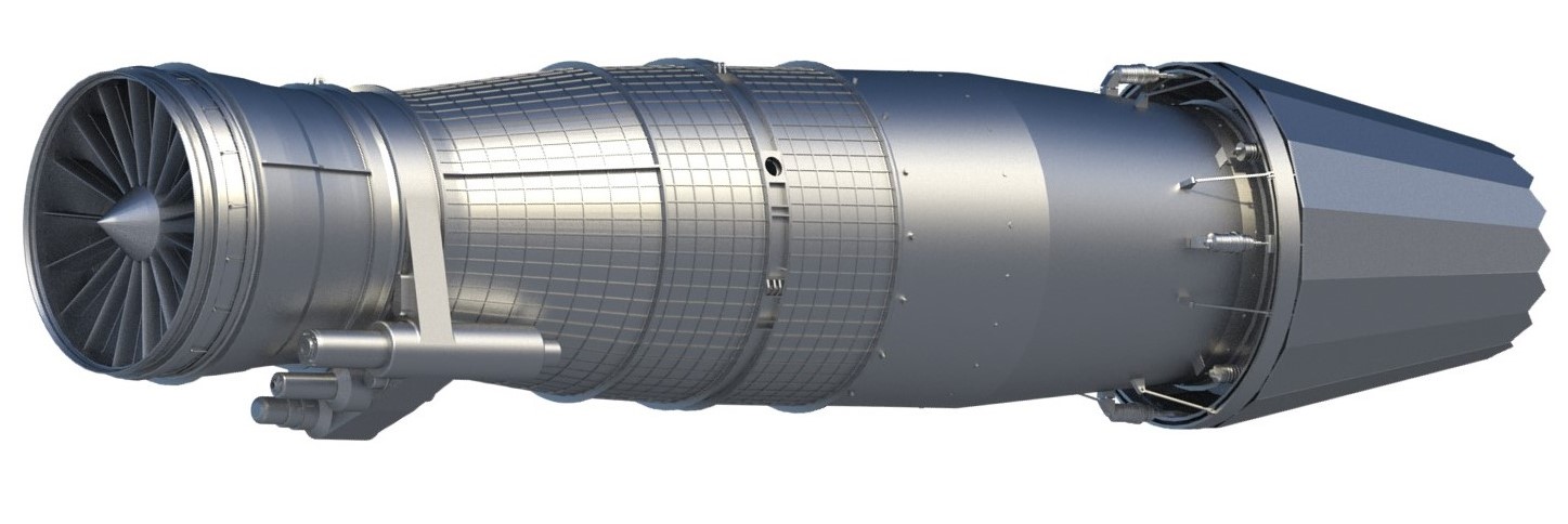

General Electric ile Tei  aralarinda güclü isbirligi
var Türkiye bu isbirligini bozmak istemiyor Tei de
3 F 404 -F 414 5 senede F 110 motorunu yapariz
https://www.trmotor.com.tr/turbofan-motor
Bu motorumuz 2028  hazir olacak Mesajı Paylaş
