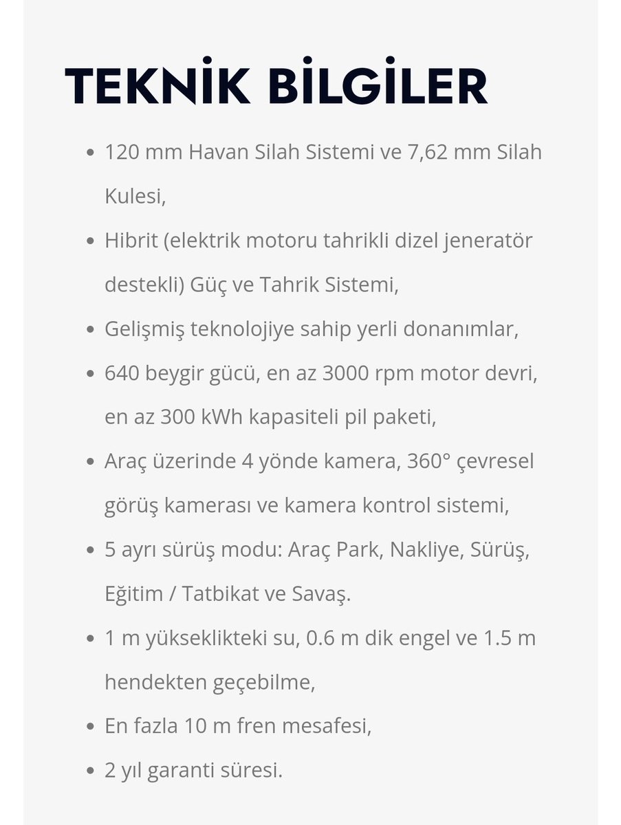

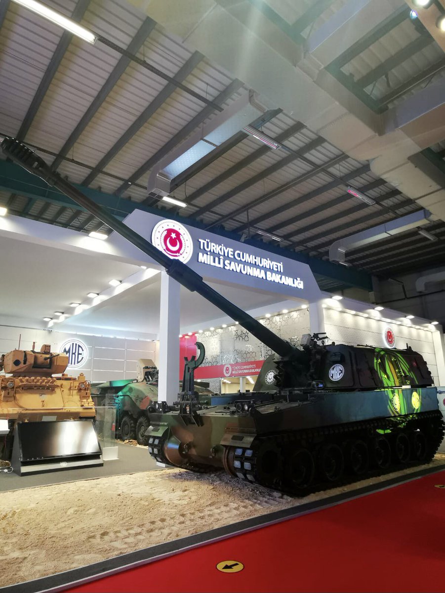

Alıntı YapMilli teknolojiler TSK'ya güç verecek.
MKE A.Þ., FIRTINA Obüsü'nün mevcut 40 kilometrelik menzilin ilk etapta 56, sonrasında 72 kilometreye çıkarmayı hedefliyor. Bu yıl sonuna kadar 56 kilometre hedefine ulaşılacak. Hibrit güç paketine sahip @MKEgovtr E-Fırtına obüsünün testleri gelecek ay içerisinde başlayacak.
Hibrit güç paketi entegrasyonu sayesinde platformun güç/ağırlık oranı 21 hp/ton'dan 28 hp/ton'a, azami torku da ~3 katına çıkacak; transmisyon ihtiyacı da ortadan kalkacak.
•Temmuz'da Elektrikli ZMA teslimatı,
• Milli Deniz Topu gelecek hafta, Yakın Hava Savunma Sistemi ise kısa sürede gemideki yerini alacak.
@MKEgovtr @muhsindere @yasinakderetr
https://aa.com.tr/tr/ekonomi/motor-ve-silah-sistemlerindeki-milli-cozumler-turk-silahli-kuvvetlerine-guc-katacak/2619592
