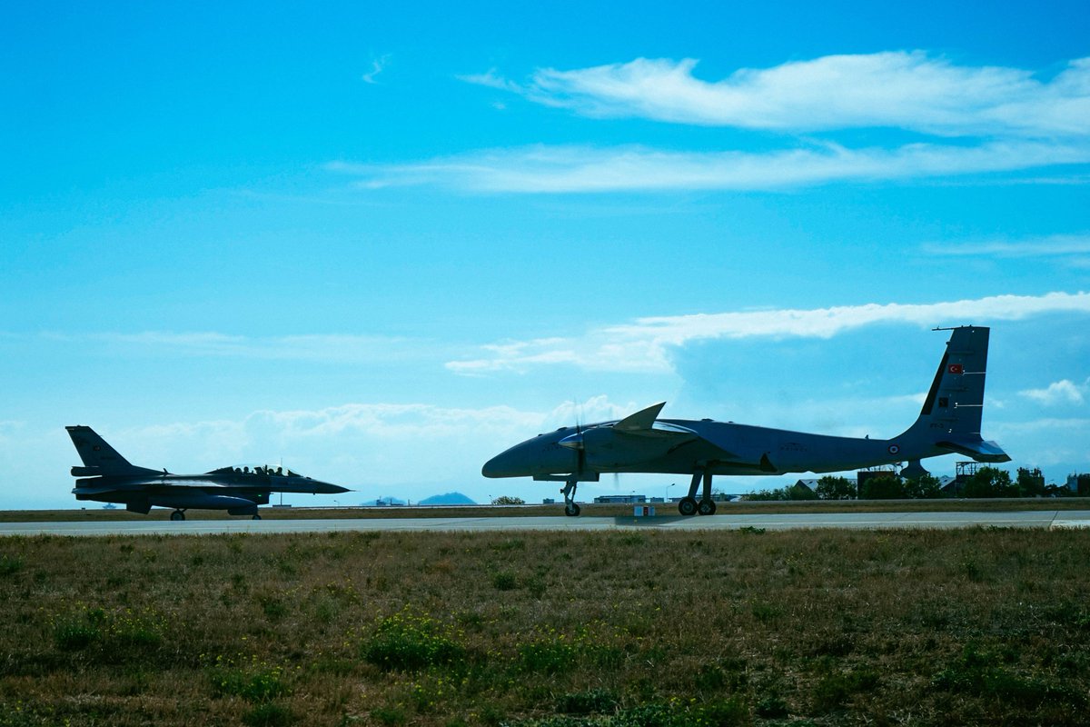

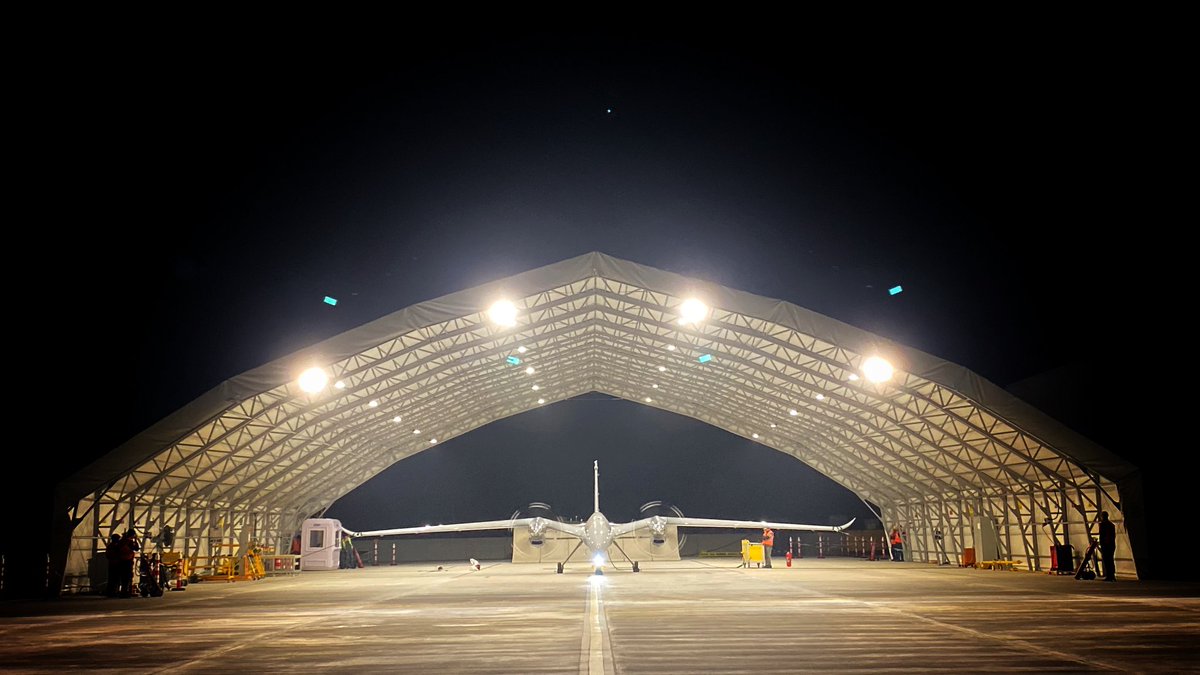

AKINCI Taarruzi İnsansız Hava Aracı (TİHA) teslimatları devam ediyor. Açık kaynaklardan edinilen bilgilere göre teslim edilen AKINCI sayısı en az 5'e ulaştı.
3 Aralık 2021 tarihinde 3 adet AKINCI TİHA'nın resmen göreve başladığı ve Kara Kuvvetleri Komutanlığının kullanımına sunulduğu açıklanmıştı.
Açık kaynaklardan edinilen bilgilere göre ise en az iki adet AKINCI TİHA daha görev yerleri olan Batman'a ulaştı. Batman'daki Hava Üssü'nde iki ayrı İHA taburu yer alıyor. Bunlardan birisi 2'nci Ordu İHAS Tabur Komutanlığı (KKK) ve diğeri ise ve 341. Gölge Filo (HvKK).
AKNS6 uçuş kodlu altıncı seri üretim AKINCI TİHA 24 Aralık 2021 tarihinde Batman Hava Üssü'ne sevk edildi. TCAKNS5 kodlu beşinci seri üretim AKINCI TİHA ise bir gün önce Batman'a ulaşmıştı. TCAKNS4 uçuş kodlu dördüncü seri üretim AKINCI TİHA ise henüz Batman'a ulaşmış gözükmüyor.
                       5. ve 6. Seri Üretim AKINCI TİHA'lar Batman'a Ulaştı
FlightRadar24 sitesinde yer alan verilere göre TCAKNS4 halen Çorlu'daki test merkezinde faaliyetlerini sürdürüyor. Böylece teslim edilen AKINCI TİHA'ların sayısının en az 5'e yükseldiğini söylemek mümkün. Baykar'ın 2021 yılında altı adet olan AKINCI TİHA teslimatını başarıyla tamamlamak üzere olduğunu belirtebiliriz.
