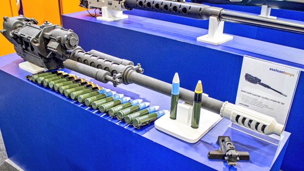

Alıntı YapTUSAÞ Ağır Sınıf Taarruz Helikopteri T929 ATAK II için, Aselsan tarafından yerli ve milli imkanlarla geliştirilen 30×113 mm mühimmata sahip T-30H topu, 200 ila 300 mermi/dakika atış hızına sahip olacak.

Düşük o atış hızı, ilginç. En az 450-500 felan olmalı, eğer bilerek düşürülmedi ise. Mesajı Paylaş

Top Apache deki gibi sabit değil. (Onda da sabit değil ama gövde altında kısıtlı bir harekete sahip) Tarette ve burunda 30 mm lik top, atış hassasiyetini ve stabil uçuşu etkilemez mi? Bu nedenle olabilir mi. Mesajı Paylaş

30 mm için atis hızı düşük değil. 200 verilen değer anti tank mühimmatı içindir onlarda küçük rpg gibi muhtemelen resimdeki sari olan muhimmattir.
300se normal tp muhimmattir.
30 mm de önemli olan dağılım ve soğutma, 30 mm mühimmat 20 mmye göre daha hızlı ısınıyor ve ısınmaya başladığı zaman dağılımı artıyor.
Bu iyi olduktan sonra ana hedefi zırhlı araçlar ve korugan gibi mobilitesi düşük hedefler için atis hızının önemi yok aslında Mesajı Paylaş

Aynı top Aphace de var ve şu video da atış yaparken aşağıda mermi sayısı akıyor oradan atış hızını görebilirsiniz.  Bence normal yani dakikada 200-300 atım. Saniyede bir kaç mermi eder top bu sonuçta gidip patlıyor makineli tüfek değil ki
Kafayı fazla takmayın
Bizim olsun bırakın atış hızı "düşük " olsun..
Gerekirse arttirmasinin yolu bulunur..unutmayın adına makineli tüfek değilde top denmesinin bir sebebi var.. Mesajı Paylaş

Kafayı karıştıracak bir şey yok 30 mm de bu hız oldukça normal hatta daha hızlı olması anormal kalibre yuksek olduğu için hız artarsa isinmaya bagli isabet düşer. Mesajı Paylaş
